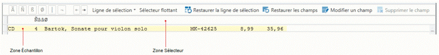

Les caractères de sélection se définissent dans la zone Sélecteur (juste au-dessous de la rangée de boutons de la boîte de dialogue Définition du masque).
La zone Échantillon et la zone Sélecteur. La zone Sélecteur renferme un seul sélecteur numérique défini.
Un ou plusieurs caractères sont admis sur la ligne de sélection. Différentes combinaisons produisent souvent les mêmes résultats. Il est généralement bon de spécifier plusieurs caractères de sélection pour éviter la capture accidentelle de lignes d’autres niveaux de tri, mais faites attention : si vous précisez trop de caractères, le sélecteur risque d’omettre certaines lignes. Essayez différentes combinaisons jusqu’à ce que vous en trouviez une qui vous convienne.

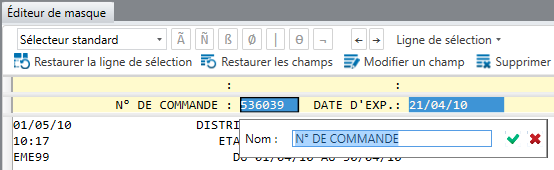

En utilisant le menu contextuel :
Suivez ces étapes pour nommer ou renommer un champ en utilisant le menu contextuel :
Cliquez sur un champ avec le bouton droit et sélectionner Renommer :
La boîte de dialogue de l’éditeur de nom de champ s’ouvre :
Saisissez un nouveau nom.
Appuyez sur Entrée (ou cliquez sur le bouton avec la coche verte). Cela ferme la boîte de dialogue d’édition du nom et met les propriétés du champ à jour.
