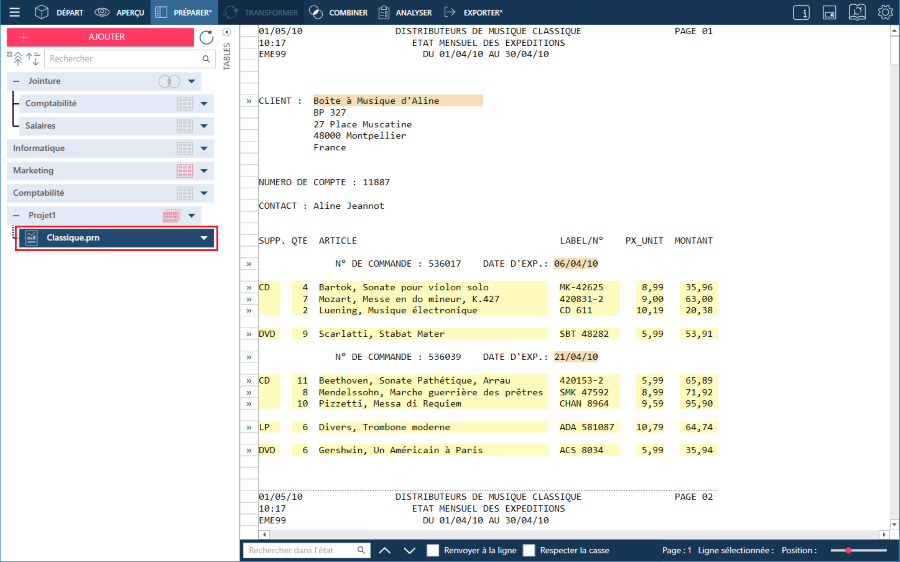

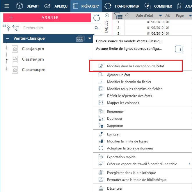

Si vous ouvrez un projet Monarch Classic, le modèle est représenté sous forme de table dans la fenêtre Préparer. Les états associés au modèle figurent sous forme de sous-tables.
La sélection de l’état associé à un projet Monarch affiche l’état dans la vue État.
En cliquant avec le bouton droit dans la vue État, on obtient un menu contextuel qui permet de :
Modifier l’état dans la fenêtre Conception de l’état
Copier le texte sélectionné
Vous pouvez préparer, transformer et combiner les données si vous sélectionnez la table (modèle) principale.
Vous ne pouvez que visualiser les données si vous sélectionnez un état (sans préparation, transformation ni combinaison admise).

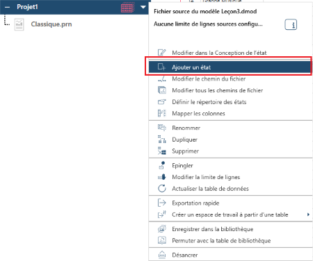

Pour ajouter d’autres états, cliquez sur la flèche de liste déroulante à côté du nom de la table principale et choisissez Ajouter un état.
Vous devez sélectionner un état compatible avec le modèle ouvert.

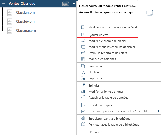

Pour modifier le chemin d’un fichier d’état, cliquez sur la flèche de liste déroulante à côté du nom de la table principale et choisissez Modifier le chemin du fichier.
Pour modifier le modèle associé à un fichier Monarch Classic, choisissez Modifier dans la Conception de l’état.

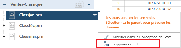

Pour supprimer un état, cliquez avec le bouton droit sur l’état à supprimer et choisissez Supprimer l’état dans le menu contextuel :

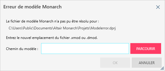

Si vous ouvrez un projet dont le modèle ne peut pas être localisé, Monarch Data Prep Studio ouvre une boîte de dialogue indiquant que le modèle est introuvable. Cliquez sur le bouton Parcourir pour rechercher le modèle et désigner l’emplacement correct.
Une boîte de dialogue similaire s’ouvre si l’état associé à un modèle n’est pas trouvé.

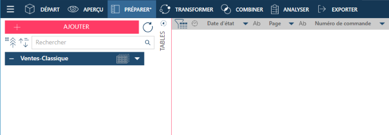

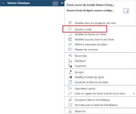

Si vous ouvrez un modèle Monarch Classic, le modèle est représenté sous forme de table dans la fenêtre Préparer. Aucune donnée n’y figure à ce stade :
Pour afficher les données, vous devez ajouter des états compatibles avec le modèle. Cliquez pour ce faire sur la flèche de liste déroulante à côté du nom de la table principale et choisissez Ajouter un état :
Vous pouvez préparer, transformer et combiner les données uniquement si vous sélectionnez la table principale. Vous ne pouvez que visualiser les données si vous sélectionnez un état (sans préparation, transformation ni combinaison admise).
