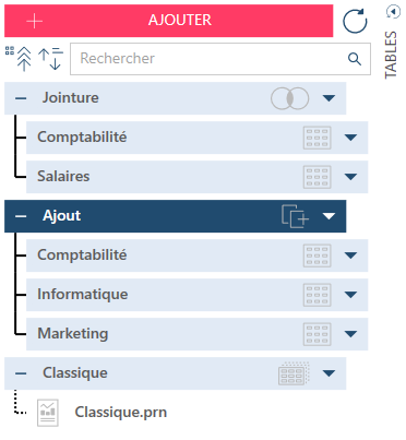

Dans la liste des tables ci-dessous, par exemple, les tables Jointure et Concaténation sont le résultat d’opérations de jointure et concaténation, respectivement.

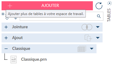

Les plans de chargement corrigent ce problème en apposant un signe
à gauche du nom des tables jointes, concaténées ou transformées, et en identifiant l’opération réalisée sur la droite, par ex.
Opération |
Icône |

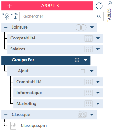

En cliquant sur le signe
, vous découvrez les sources de données de ces tables :

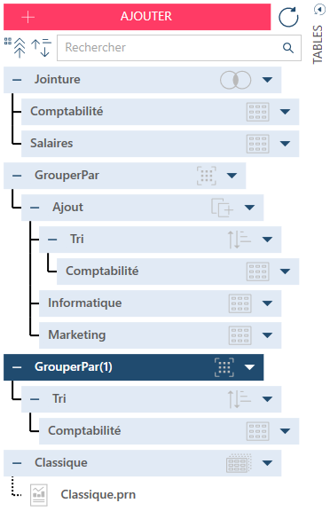

Si nous transformions une table Concaténation en groupant des données, la table résultante s’afficherait au-dessus des tables Comptabilité, Informatique, Marketing et Concaténation pour indiquer qu’une table avec un nouveau schéma a été créée à partir de ces tables.
Ainsi, les utilisateurs bénéficient d'une vue structurée sur l’ensemble des opérations réalisées sur une table. Dans le cas présent, la table la plus récente est affichée en haut de l’arborescence.

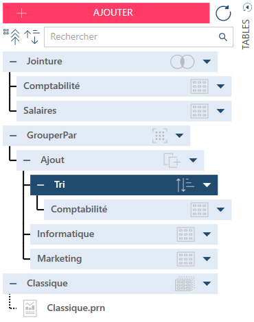

Notez que les plans de chargement pour les opérations de tri n’ont pas le même comportement que les plans de chargement pour les autres opérations de transformation. Quand on applique une opération de tri à la table Comptabilité dans l’exemple ci-dessus, la nouvelle table s’affiche immédiatement uniquement au-dessus de la table concernée (c.-à-d. la table Comptabilité), pas la table Groupement, comme on pourrait s’y attendre avec les autres transformations, et il n’y a pas de nouveau plan de chargement créé.
Ce résultat est le comportement normal car les tris ne modifient pas le schéma de la table d’origine.
Quand la définition du tri est transformée par le groupement, un nouveau plan de chargement est créé, parce que le schéma de la table résultante (Groupement(1)) est différent du schéma de la table d’origine (Tri).
