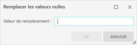

Lorsque vous exécutez cette opération, la fenêtre de préparation des données vous demande d'abord d'entrer les caractères que vous souhaitez substituer aux valeurs nulles :
Si les valeurs nulles d'une colonne texte/numérique doivent être remplacées, une zone de texte s’affiche.
Si les valeurs nulles d'une colonne date/heure doivent être remplacées, une sélecteur de date/heure s’affiche.

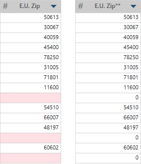

Remarquez que le texte de remplacement doit être du même type que le type original du champ.
Dans cet exemple, la colonne originale est Code postal. L'opération de remplacement des valeurs nulles a été utilisée pour supprimer les valeurs nulles et les remplacer par 0, afin de produire les valeurs résultantes dans la colonne Code postal**.
