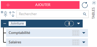

Vous pouvez renommer vos tables pour donner des descriptions plus utiles ou pertinentes aux tables que vous utilisez dans la fenêtre Préparer.
Procédez de l’une des manières suivantes :
Double-cliquez sur le nom de la table sur le panneau Liste des tables ou
Cliquez sur la flèche de liste déroulante à côté de la table à renommer et choisissez l'option Renommer une table dans le menu contextuel qui s'ouvre.
Le nom est mis en surbrillance temporairement et prêt à être modifié :
Saisissez le nouveau nom et appuyez sur la touche Entrée du clavier ou cliquez en dehors de la zone de texte.
