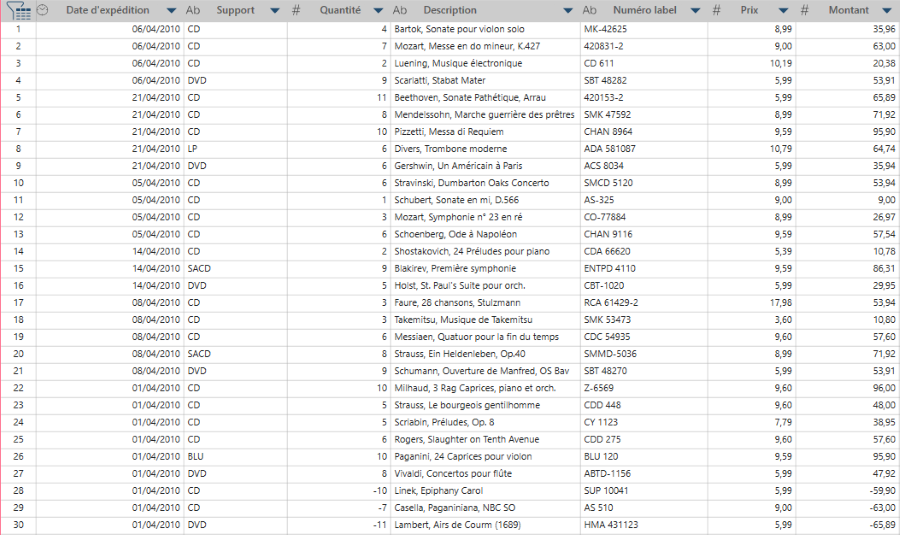

Cliquez sur l’onglet Analyser de la barre d’outils de Data Prep Studio pour ouvrir un panneau déroulant qui vous permet de créer et gérer les récapitulatifs. Un récapitulatif organise l’information de champs sélectionnés sous forme de tableau et affiche le résultat dans une matrice à une ou deux dimensions, ce qui vous permet d’analyser vos données de façon plus approfondie. Supposez par exemple que vous avez une table répertoriant les détails des achats effectués par divers clients dans un magasin de disques pendant une période de trois mois. Vous pouvez trier cette table et voir qui a acheté combien d’exemplaires de quoi quel jour, mais vous ne pouvez pas savoir combien de ventes totales chaque client a généré pour le trimestre ou quel pourcentage des ventes totales représentaient ses achats.
Figure 1. Extrait d’une table ordinaire dans DPS.

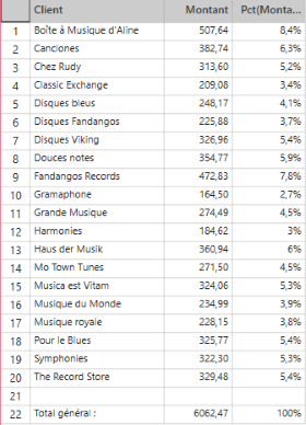

Le récapitulatif ci-dessous résout ces problèmes.
Figure 2. Récapitulatif des totaux des ventes par client.

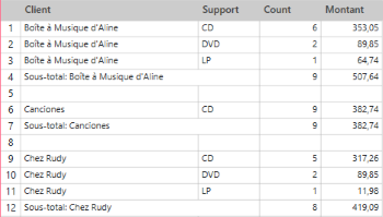

Un récapitulatif peut aussi inclure des champs d’article, qui permettent l’affichage de transactions individuelles. Ces champs offrent un avantage par rapport à l'affichage de ces transactions dans la fenêtre du tableau en ce que le récapitulatif permet aussi l'affichage de sous-totaux et de totaux.
Le récapitulatif illustré à la figure 5 repose sur les champs Client, Support, Quantité et Description comme champs-clés et le champ Montant comme mesure. Le récapitulatif affiche les transactions individuelles pour chaque type de support, par client. Les sous-totaux sont calculés au niveau Support et Client.
Figure 5. Un récapitulatif affichant des transactions individuelles.
