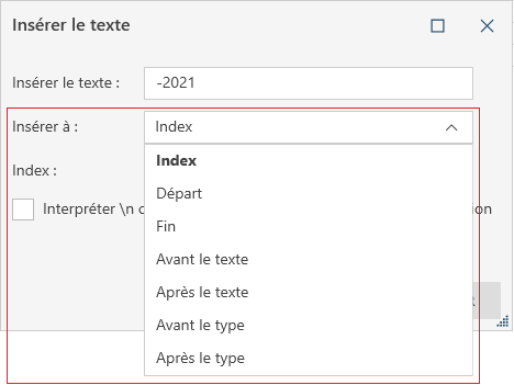

Vous devez ensuite définir la position exacte dans le champ à laquelle insérer la chaîne spécifiée :

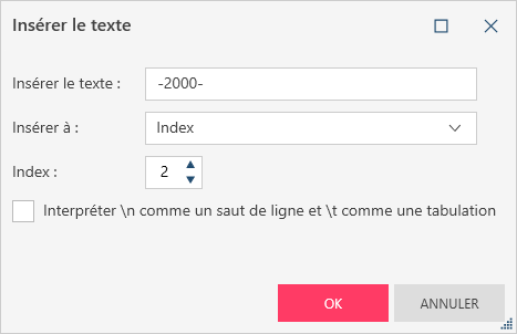

Index - Insère la chaîne à un point spécifique (index) en commençant à gauche des valeurs dans le champ. Quand cette option est sélectionnée, un index (Index, c.-à-d. le nombre de caractères en commençant à gauche du champ) doit aussi être spécifié. Par exemple, si le champ contient la valeur ABCDEF et si vous choisissez d’insérer la chaîne -2000- en spécifiant « Insérer à l’index » et en indiquant une valeur d’index de 2, la valeur de champ résultante sera A-2000-BCDEF. Notez que si l’index spécifié est supérieur à la longueur de la valeur, le texte est inséré à la fin de la chaîne de valeur.
Début - Insère la chaîne spécifiée au début, c’est-à-dire avant toutes les valeurs dans le champ.
Fin - Insère la chaîne spécifiée à la fin, c’est-à-dire après toutes les valeurs dans le champ.

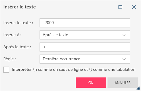

Après le texte - Insère la chaîne après une chaîne de texte spécifiée (Après le texte). Quand cette option est spécifiée, vous pouvez aussi indiquer au niveau de quelle occurrence (Règle, c.-à-d. Première, dernière, toutes) de la chaîne spécifiée insérer le texte. Par exemple, si le champ contient la valeur AB+CD+EF et si vous choisissez d’insérer la chaîne -2000- en spécifiant « Insérer après le texte », « Après le texte + » et « Règle Dernière occurrence », la valeur de champ résultante sera AB+CD+-2000-EF.

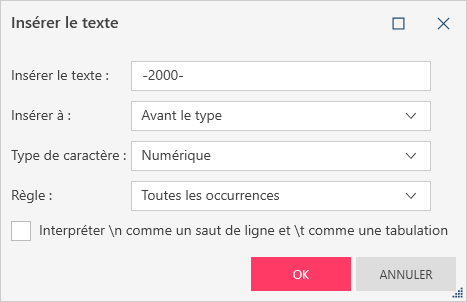

Avant le type - Insère la chaîne avant un type de caractère spécifié (Type de caractère, c.-à-d. alpha, numériques, autres caractères/symboles imprimables). Quand cette option est spécifiée, vous pouvez aussi indiquer au niveau de quelle occurrence (Règle, c.-à-d. première, dernière, toutes) du caractère spécifié insérer le texte. Par exemple, si le champ contient la valeur ABC1DEF2 et si vous choisissez d’insérer la chaîne -2000- en spécifiant « Insérer avant le type », « Type de caractère numérique » et « Règle Toutes les occurrences », la valeur de champ résultante sera ABC-2000-1DEF-2000-2.

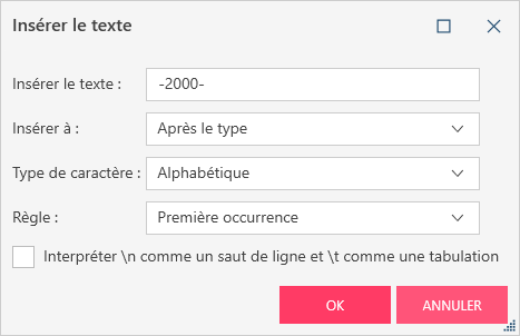

Après le type - Insère la chaîne après un type de caractère spécifié (Type de caractère, c.-à-d. alpha, numériques, autres caractères/symboles imprimables). Quand cette option est spécifiée, vous pouvez aussi indiquer au niveau de quelle occurrence (Règle, c.-à-d. première, dernière, toutes) du caractère spécifié insérer le texte. Par exemple, si le champ contient la valeur ABC1DEF2 et si vous choisissez d’insérer la chaîne -2000- en spécifiant « Insérer après le type », « Type de caractère alpha » et « Règle Première occurrence », la valeur de champ résultante sera A-2000-BC1DEF2.

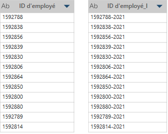

Dans cet exemple, la première colonne (ID d'employé) est la colonne d’origine. La chaîne de texte -2020 est ajoutée à la fin de toutes les lignes de la dernière colonne (ID d'employé_I).
