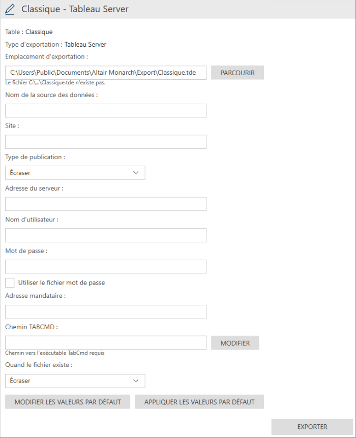

Pour commencer votre exportation, allez à la fenêtre d’exportation, cliquez sur le bouton Ajouter une exportation
de la table que vous voulez exporter vers Tableau Server, puis dans les options qui s’affichent, sélectionnez Tableau Server.
Confirmez les détails du serveur Tableau Server indiqué (l’information dépend ici des détails serveur que vous avez indiqués dans la boîte de dialogue Paramètres par défaut de l’application) dans le panneau des propriétés d’exportation.
Saisissez toutes les informations demandées :

Si vous voulez exporter votre table sur un autre site de serveur, vous pouvez modifier les détails spécifiés dans les champs du serveur (notamment l’adresse du serveur, le nom d’utilisateur, le mot de passe et le chemin vers l’utilitaire TABCMD). Pour rétablir les valeurs par défaut fournies dans la boîte de dialogue Paramètres par défaut de l’application, cliquez sur le bouton Appliquer les valeurs par défaut. Si vous voulez modifier les valeurs par défaut, cliquez sur le bouton Modifier les valeurs par défaut. Attention, le chemin vers l’utilitaire TABCMD, par défaut, ne peut pas être modifié à partir de la fenêtre d’exportation. Le chemin vers cet utilitaire peut être modifié dans la boîte de dialogue Paramètres par défaut de l’application.
Cliquez sur le bouton Exporter quand vous êtes prêt à effectuer l’exportation.
