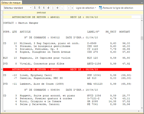

Dans la figure ci-dessus, la ligne rouge est un masque d'exclusion. Ce masque précise qu'une ligne contenant le mot « return » à la position numéro 7 ne devra pas être extraite. Par conséquent, un masque d'ajout avec le sélecteur « deux points » à la position numéro 27 extraira le numéro de commande, mais PAS le numéro d’autorisation de retour, même si les deux points de cette ligne exclue se trouvent à exactement la même position.
