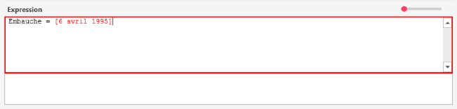

Monarch Data Prep Studio mettra en évidence le Générateur d’expressions avec une bordure rouge si des erreurs sont identifiées dans votre expression :
Dans la plupart des cas, cela signifie que votre expression enfreint l’une des règles décrites ci-dessous.
