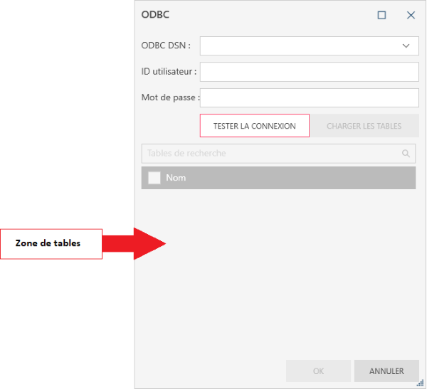

Entrez les valeurs de connexion dans la boîte de dialogue pour récupérer des données de votre source ODBC.

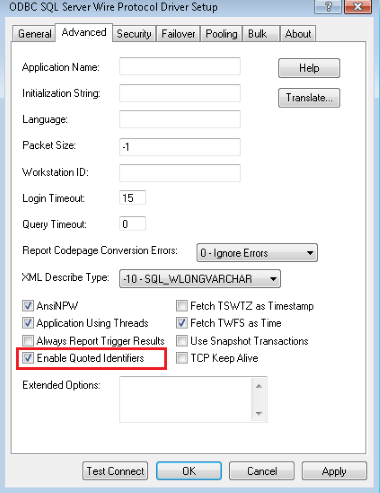

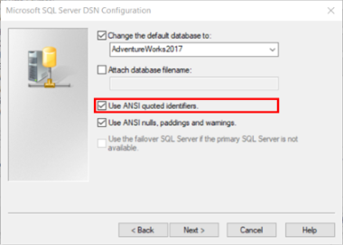

Vous devez activer les identificateurs entre guillemets (par exemple, les options Enable Quoted Identifiers ou ANSI Quoted Identifiers) lors de la configuration du pilote ODBC à utiliser pour la connexion.
Par exemple :
Microsoft SQL Server DSN Configuration
ODBC SQL Server Wire Protocol Setup
Votre connexion renverra sinon une erreur de syntaxe.
Champ |
Description |
ODBC DSN |
La source de données ODBC à laquelle vous souhaitez vous connecter. Sélectionnez un DSN dans la liste déroulante. |
Utiliser l'authentification Windows |
(Disponible uniquement lors de l’accès aux bases de données SQL) |
ID utilisateur |
Un ID d’utilisateur valide pour se connecter à ODBC. |
Mot de passe |
Un mot de passe valide pour se connecter à ODBC. |
Test de connexion |
Cliquez sur ce bouton pour tester votre connexion à la base de données ODBC. |
Charger une table |
Charge les tables de la source de données. Les tables s’affichent dans la liste des tables |
Rechercher une table |
Vous permet de rechercher une table spécifique. Entrez vos critères de recherche dans le champ de recherche. |
Liste de tables |
Vous permet de sélectionner une table. Cochez la case à côté d’une table pour l’utiliser. Vous pouvez sélectionner plusieurs tables et vous pouvez cocher la case en regard de Nom dans l’en-tête pour sélectionner toutes les tables.
