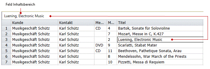

Sie können das Fenster Feldinhalt anzeigen. Dadurch wird der Inhalt der derzeit ausgewählten Zelle angezeigt. Sie können auch die Größe des Fensters verändern und dann den gesamten Feldwert durchlaufen lassen.

Wählen Sie auf der Tabellenentwurf-Multifunktionsleiste die Option Feldinhalt anzeigen aus.
Das Bedienfeld „Feldinhalt“ erscheint dann ganz oben in der Tabelle. Sie können den unteren Rand dieses Bereichs nach unten ziehen, um das Fenster zu vergrößern:
Um das Fenster „Feldinhalt“ zu verdecken, wählen Sie Feldinhalt anzeigen noch einmal aus.
