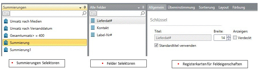

Wählen Sie im Summierungs-Selektor eine Summierung aus. Die Eigenschaften der Summierung werden im Fenster Summierung angezeigt.

Zum Anzeigen oder Bearbeiten von Summierungsfeldern haben Sie folgende Möglichkeiten:
Wenn alle Felder angezeigt oder bearbeitet werden sollen, wählen Sie Alle Felder auf der Summierungsentwurf-Multifunktionsleiste aus.
Wenn Sie nur Schlüssel, Elemente oder Messwerte anzeigen oder bearbeiten möchten, wählen Sie entsprechend die Option Schlüssel, Elemente oder Messwerte auf der Summierungsentwurf-Multifunktionsleiste aus.
Wählen Sie ein Feld aus dem Feld-Selektor aus und bearbeiten sie die Eigenschaften auf der angezeigten Registerkarte. Beachten Sie bitte, dass für verschiedene Feldtypen verschiedene Registerkarten angezeigt werden.
