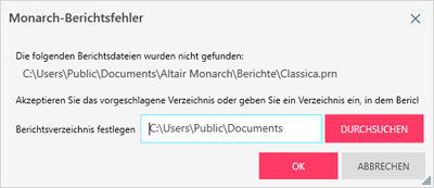

Wenn trotz dieser Strategie die fehlende Berichts- oder Modelldatei nicht gefunden werden kann, wird das Dialogfeld „Monarch Report/Modellfehler“ angezeigt.
Verwenden Sie die Schaltfläche Durchsuchen im Dialogfeld „Monarch-Berichtsfehler“, um den Ordner zu finden, in dem sich die fehlende/umbenannte Modell- oder Berichtsdatei befindet. Wenn sich die benötigte Datei in diesem Ordner befindet, wird das Projekt wie üblich in einem neuen oder bestehenden Arbeitsbereich geöffnet, je nachdem, wie Sie das Projekt in Data Prep Studio laden möchten. Wenn sich die benötigte Datei nicht im angegebenen Ordner befindet, befolgen Sie die Schritte unter Fehlende Dateien in einem Arbeitsbereich lokalisieren unten, um sie zu finden.
Beachten Sie, dass Data Prep Studio den letzten Dateipfad speichert, der im Dialogfeld „Monarch-Berichtsfehler“ angegeben wurde. Daher wird der Pfad, den Sie zuletzt in diesem Dialogfeld angegeben haben, bei allen weiteren Anzeigen des Dialogfelds berücksichtigt.

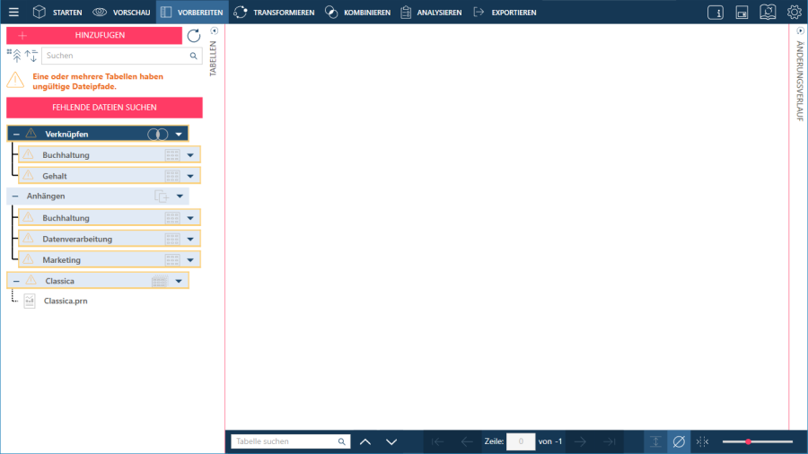

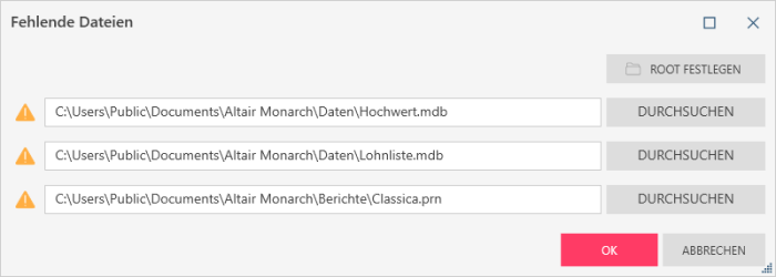

Klicken Sie auf die Schaltfläche Fehlende Dateien suchen, die unter der Fehlermeldung im Tabellenselektor erscheint. Dadurch wird das Dialogfeld Fehlende Dateien aufgerufen.
Klicken Sie auf Durchsuchen in diesem Dialogfeld, um das Dialogfeld „Öffnen“ aufzurufen und die fehlenden/umbenannten Datei(en) zu suchen. Sie können auch einen Root-Ordner anlegen, von dem aus die fehlenden Dateiquellen abgerufen werden können. Klicken Sie hierzu auf Root festlegen. Wenn Sie eine fehlende Datei allerdings nicht im Root-Ordner finden können, müssen Sie diese mit dem Schaltfläche Durchsuchen (Dialogfeld „Öffnen“) suchen.
Wenn der Dateipfad abgeglichen wurde oder wenn die Tabelle durch die umbenannte Tabelle ersetzt wurde, erscheint links neben dem Dateipfad ein Häkchen. Klicken Sie auf OK, um das Dialogfeld zu schließen und den Arbeitsbereich zu laden.
Alle Ladepläne mit demselben Dateipfad werden automatisch aktualisiert, wenn ein falscher Dateipfad mithilfe des Dialogfeldes „Fehlende Dateien“ korrigiert wird.
