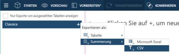

  2. Klicken Sie auf die Schaltfläche Export hinzufügen, rechts neben der Tabelle, aus der Sie die Summierung erstellt haben und wählen Sie Exportieren als > Summierung >  CSV aus.

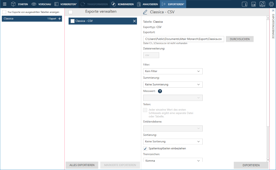

    Die ausgewählte Tabelle wird im Fensterbereich „Exportverwaltung“ und die dazugehörigen Eigenschaften werden im Fensterbereich „Exporteigenschaften“ angezeigt.
  3. Benennen Sie den Export um, indem Sie auf die Schaltfläche Bearbeiten links neben dem Exportnamen klicken und dann einen neuen Namen in das Feld eingeben.
  4. Geben Sie allgemeine Exporteinstellungen nach Bedarf an. Diese Einstellungen werden in der Tabelle unten beschrieben.
    Feld
    Beschreibung
    Exportort
    Diese Einstellung gibt an, wo die Exportdatei gespeichert und wie sie benannt wird. Geben Sie den Pfad und den Namen der Exportdatei an.
    Dateierweiterung
    Diese Einstellung beschreibt die Erweiterung der zu erstellenden Exportdatei.
    Filter
    Diese Einstellung gibt an, welcher Filter auf die zu exportierende Zusammenfassung angewendet werden soll. Über die Dropdown-Liste kann ein Filter ausgewählt werden.
    Summierung
    Diese Einstellung legt fest, welche Summierung exportiert wird. Über die Dropdown-Liste kann eine andere Summierung ausgewählt werden.
    Aktiver Messwert
    Beim Export einer horizontalen Schlüsselfeldsummierung legt diese Einstellung fest, welcher Messwert auf die Summierung angewendet wird. Bei regulären Summierungen ist diese Einstellung nicht aktiviert.
    Teilen
    Markieren Sie die Option Jeder eindeutige Wert des ersten Schlüssels erzeugt eine getrennte Datei oder Tabelle, um den Summenexport entsprechend jeder Wertänderung im ersten Schlüssel (d.h. dem ganz linken) zu unterteilen.
    Einblendebene
    Diese Einstellung legt fest, welche Einblendebene auf die zu exportierende Summierung angewendet wird. Eine niedrigere Einblendebene bedeutet weniger Spalten in der Ausgabetabelle.
    Sortieren
    Diese Einstellung gibt an, welcher Sortierfolge auf die zu exportierende Summierung angewendet werden soll. Über die Dropdown-Liste kann eine Sortierung ausgewählt werden.
    Spaltenkopfzeilen einbeziehen
    Wenn Sie diese Einstellung markieren, wird Data Prep Studio angewiesen, die Spaltenkopfzeile in die Exportdatei aufzunehmen. Diese Kopfzeile wird zur ersten Zeile in der Exportdatei.
    Trennzeichen
    Diese Einstellung legt Datenbegrenzer für CSV-Dateien fest. Wählen Sie ein Trennzeichen aus der Dropdown-Liste aus. Mit dem Trennzeichen werden Spaltenwerte voneinander getrennt.
    Textkennzeichner
    Diese Einstellung legt Textkennzeichner für CSV-Dateien fest. Wählen Sie ein Textkennzeichner aus der Dropdown-Liste aus. Der Textkennzeichner lässt Sie wissen, wo Textwerte beginnen und enden. Dies ist nützlich für Textwerte, die das Trennzeichen enthalten, das Sie oben ausgewählt haben.
    Wenn Datei vorhanden
    Diese Einstellung legt fest, was Data Prep Studio tun soll, wenn eine Datei mit dem gleichen Namen in dem Ordner existiert, den Sie im Feld „Exportordner“ angegeben haben. Wählen Sie eine Aktion aus, wenn die Exportdatei bereits existiert:
    • Datei überschreiben.
    • Datensätze an bestehende Datei anhängen
    • Exportverfahren überspringen
    Codierungstyp
    Diese Einstellung legt fest, welcher Codierungstyp auf die CSV-Datei angewendet wird. Gegenwärtig werden die Codierungstypen Codepage, UTF-8, UTF-16LE und UTF-16BE akzeptiert.
    Codepage
    Wenn der ausgewählte Codierungstyp Codepage ist, legt diese Einstellung fest, welche Codepage für die CSV-Datei gelten soll.

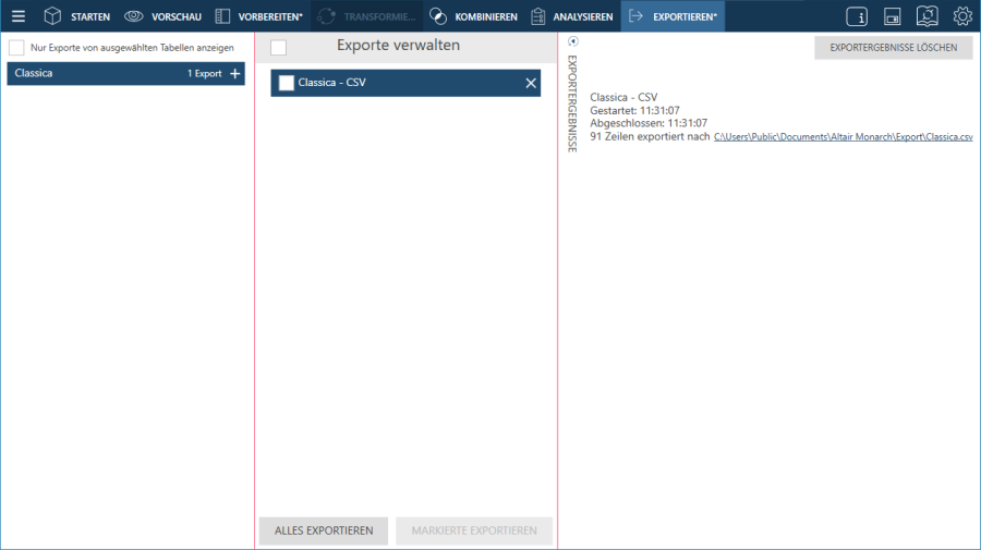

  5. Klicken Sie auf die Schaltfläche Exportieren rechts unten im Fenster, um den Exportvorgang auszuführen.
    Wenn der Exportvorgang abgeschlossen ist, wird der Fensterbereich „Exportergebnisse“ angezeigt. Wenn der Export erfolgreich abgeschlossen wurde, wird ein Export-Link angezeigt. Wenn Sie auf diesen Link klicken, wird der Ordner angezeigt, in dem Sie die exportierte Summierung gespeichert haben.

  2. Klicken Sie auf die Schaltfläche Export hinzufügen rechts neben der Tabelle, in der Sie die Summierung erstellt haben und wählen Sie anschließend Exportieren als > Summierung > Microsoft Excel aus.

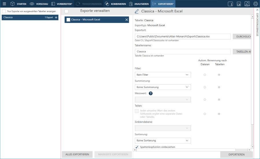

    Feld
    Beschreibung
    Exportort
    Tabellenname
    Diese Einstellung gibt den Namen an, der auf die Summierungstabelle angewendet wird. Wenn in der Filtereinstellung Alle Filter ausgewählt wird, ist die Einstellung „Tabellenname“ inaktiv.
    Filter
    Diese Einstellung gibt den Filter an, der auf die Summierungstabelle angewendet wird. Bei Alle Filter werden sämtliche verfügbaren Filter angewendet, während bei Kein Filter überhaupt kein Filter benutzt wird.
    Bei Auswahl der Option Alle Filter müssen Sie die gewünschte automatische Benennungseinstellung angeben:
    • nach Dateien: erzeugt für jeden Filter eine Datei
    • nach Tabellen:: erzeugt für jeden Filter eine Tabelle
    Summierung
    Diese Einstellung legt fest, welche Summierung exportiert wird. Über die Dropdown-Liste kann eine andere Summierung ausgewählt werden. Klicken Sie auf „Alle Summierungen“, um alle verfügbaren Summierungen zu exportieren.
    Bei Auswahl der Option Alle Summierungen müssen Sie die gewünschte automatische Benennungseinstellung angeben:
    • nach Dateien: erzeugt für jede Summierung eine Datei
    • nach Tabellen:: erzeugt für jede Summierung eine Tabelle
    Aktiver Messwert
    Teilen
    Markieren Sie die Option Jeder eindeutige Wert des ersten Schlüssels erzeugt eine getrennte Datei oder Tabelle, um den Summenexport entsprechend jeder Wertänderung im ersten Schlüssel (d.h. dem ganz linken) zu unterteilen. Bei dieser Option müssen Sie die gewünschte automatische Benennungseinstellung angeben:
    • nach Dateien: erzeugt für jeden einzelnen ersten Schlüssel eine Datei
    • nach Tabellen:: erzeugt für jeden einzelnen ersten Schlüssel eine Tabelle
    Einblendebene
    Sortieren
    Wenn Tabelle vorhanden
    Diese Einstellung ist nur dann aktiviert, wenn die ausgewählte Option Wenn Datei existiert angehängt oder übersprungen wird. Diese Einstellung legt fest, was Data Prep Studio tun soll, wenn eine Datei mit der gleichen Tabelle in der Exportdatei existiert, die Sie angegeben haben. Wählen Sie eine Aktion aus, wenn die Exporttabelle bereits existiert:
    • Tabelle überschreiben
    • Datensätze an bestehende Tabelle anhängen
  5. Klicken Sie auf die Schaltfläche Exportieren unten rechts im Fenster, um den Exportvorgang auszuführen.
