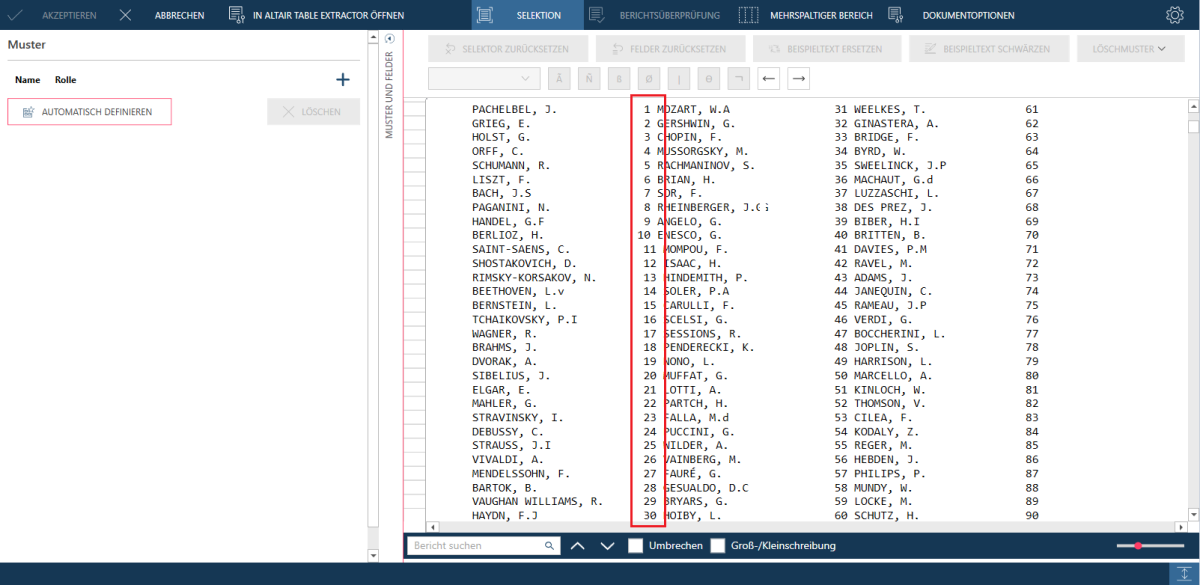

Öffnen Sie einen PDF-Bericht im Fenster „Berichtsentwurf“. In diesem Beispiel verwenden wir die Datei Komponisten.pdf, die normalerweise in C:\Users\Public\Documents\Altair Monarch\Reports verfügbar ist.
Wie in der Abbildung unten dargestellt, erscheinen die Einträge in der zweiten Spalte des Berichts im Fenster „Berichtsentwurf“ versetzt, falls eine PDF-Engine mit niedrigerer Versionsnummer verwendet wird.

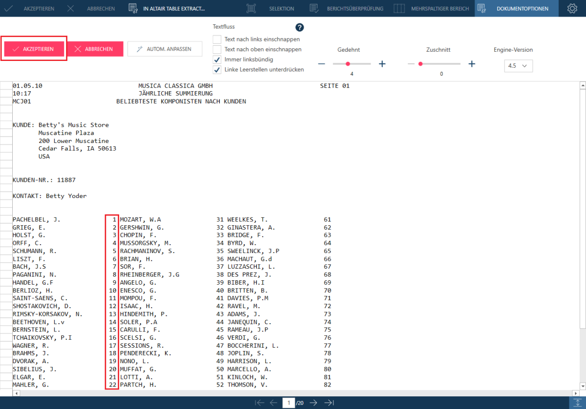

Klicken Sie auf die Registerkarte Dokumentoptionen, um die Importeinstellungen für PDF-Dateien anzuzeigen.
Geben Sie die gewünschten Einstellungen für folgende Optionen an:
Autom. anpassen – Bei Auswahl dieser Option wählt Data Prep Studio automatisch die optimalen Einstellungen für die angezeigte Beispielseite. Falls Sie irgendwelche PDF-Importeinstellungen geändert haben, können die Originaleinstellungen durch Anklicken dieser Option meistens wiederhergestellt werden.

Text nach links einschnappen (PDF-Engine-Version 4.5) – Wählen Sie diese Option aus, um Text links vom kalkulierten PDF-Raster auszurichten.
Text nach oben einschnappen (PDF-Engine-Version 4.5) – Wählen Sie diese Option aus, um Text an der Oberseite des kalkulierten PDF-Rasters auszurichten.
Immer links ausrichten (PDF-Engine-Version 4.5) – Wählen Sie diese Option aus, um Text immer links vom kalkulierten PDF-Raster auszurichten.
Linke Leerstellen unterdrücken (PDF-Engines V4.2 – 4.5)
Weist Data Prep Studio an, alle linken Leerstellen beim Anzeigen des Berichts zu entfernen.

Wenn Sie mit dem Festlegen der gewünschten PDF-Importoptionen fertig sind, klicken Sie auf Akzeptieren, um diese Einstellungen zu speichern und auf die PDF-Datei anzuwenden. Im Beispiel unten wurden die Optionen Immer linksbündig und Linke Leerstellen unterdrücken ausgewählt.
Monarch Data Prep Studio importiert die PDF-Datei unter Verwendung der festgelegten Importoptionen.
