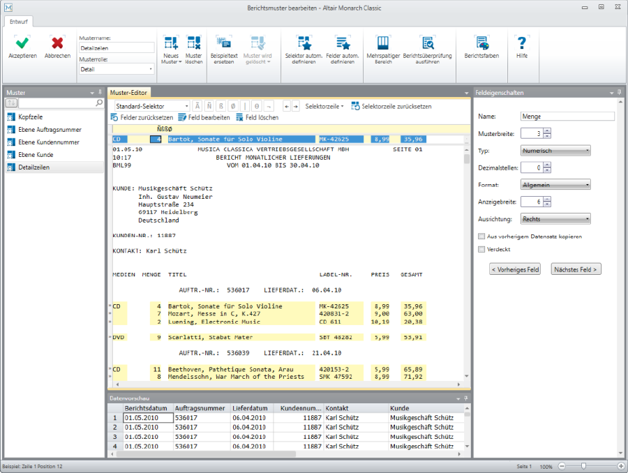

Um Felder aus einem Bericht extrahieren zu können, müssen Sie zuerst ein Detailmuster definieren. Durch ein Detailmuster werden Felder der untersten Sortierebene (die Detailebene genannt wird) aus dem Bericht extrahiert. Diese Ebene wird mitunter auch Transaktions- oder Spezifizierebene genannt. Die Detailebene enthält meistens die Berichtsdaten, die sich am häufigsten ändern. Monarch Classic erzeugt für jede aus dem Bericht extrahierte Detailzeile einen Datensatz.
Auch für die höheren Sortierebenen können Muster definiert werden, die dann Anhängemuster genannt werden. Mit Hilfe eines Anhängemusters können den aus der Detailebene extrahierten Datensätzen Informationen aus den höheren Sortierebenen hinzugefügt oder angehängt werden. Falls Anhängemuster erforderlich sind, können diese in beliebiger Reihenfolge erstellt werden. Es können bis zu zwanzig Anhänge-/Fußzeilenmuster definiert werden, um Daten aus höheren Sortierebenen zu extrahieren, sowie ein Kopfzeilenmuster, um Daten aus der Kopfzeile zu extrahieren, und ein Fußzeilenmuster, um Fußzeileninformationen, wie z. B. Gesamtsummen, zu extrahieren.
Zusammensetzung eines Datensatzes aus einem Detailmuster und mehreren Anhängemustern.
Die mit Hilfe eines Anhängemusters extrahierten Felder sind mit dem Detaildatensatz verknüpft, sofern die Anhängeebene irgendwo in oder vor der ersten Detailzeile beginnt. Die extrahierten Feldwerte werden dann im Bericht bis zur nächsten Okkurrenz des Anhängefelds an alle nachfolgenden Detaildatensätze angehängt. In der vorstehenden Abbildung wird z. B. für jede Transaktion ein separater Datensatz erstellt. Die Felder für Kundennamen, Kontaktperson und Lieferdatum, die mittels Anhängemuster extrahiert werden, sind mit allen vier Datensätzen verknüpft.

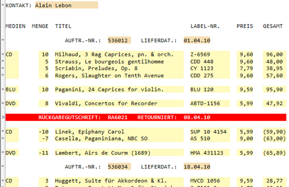

Ausschlussmuster werden zum Festlegen von Zeilen oder Teilzeilen verwendet, die nicht von Detail-, Anhänge-, Kopfzeilen- oder Fußzeilenmuster erfasst werden sollen.
In der Abbildung oben wird das Ausschlussmuster beispielsweise durch eine rote Zeile markiert. Mit diesem Muster wird die Auftragsnummer und das Lieferdatum jedes zu erfassenden Datensatzes erfasst, auch wenn ein Doppelpunkt zum Auswählen dieser Einzelheiten verwendet wird.

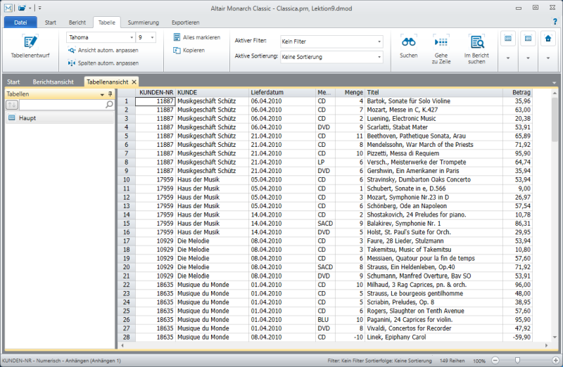

Extrahierte Daten in Monarch Classic
Beim Extrahieren von Daten aus einem Bericht, speichert Monarch Classic diese Daten in einer Datenbanktabelle, die im Tabellenfenster angezeigt und manipuliert werden kann. Die Datenbanktabelle besteht aus Datenreihen und -spalten. Jede Reihe stellt einen Datensatz und jede Spalte ein Feld dar.
Monarch Classic setzt die Datensätze automatisch zusammen, während Sie in „Berichtsentwurf“ die Detail- und Anhängemuster definieren. Die Felder des Detailmusters dienen als Zellkern für die einzelnen Datensätze. Die mittels Anhänge-, Kopfzeilen- und Gruppenfußzeilenmuster extrahierten Felder werden dann an die einzelnen Datensätze angehängt.
Jede Detailzeile aus dem Bericht erzeugt in der Tabelle einen Datensatz.
